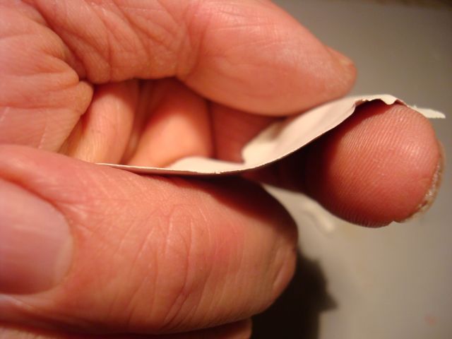

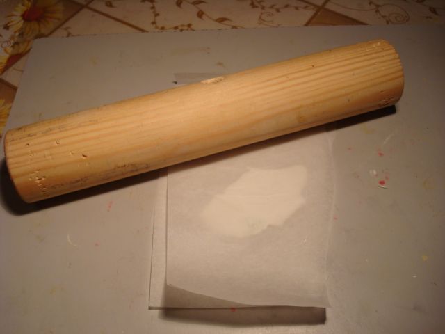

on ecrase une boulette de milliput entre deux feuilles de papier gras , le papier qu on utilise en cuisine pour pas que c a accroche

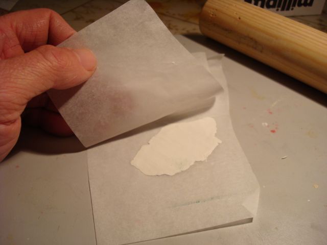

ensuite on decolle delicatement les feuilles de papier gras
on obtient une feuille de milliput tres mince
voila bonne journee messieurs
