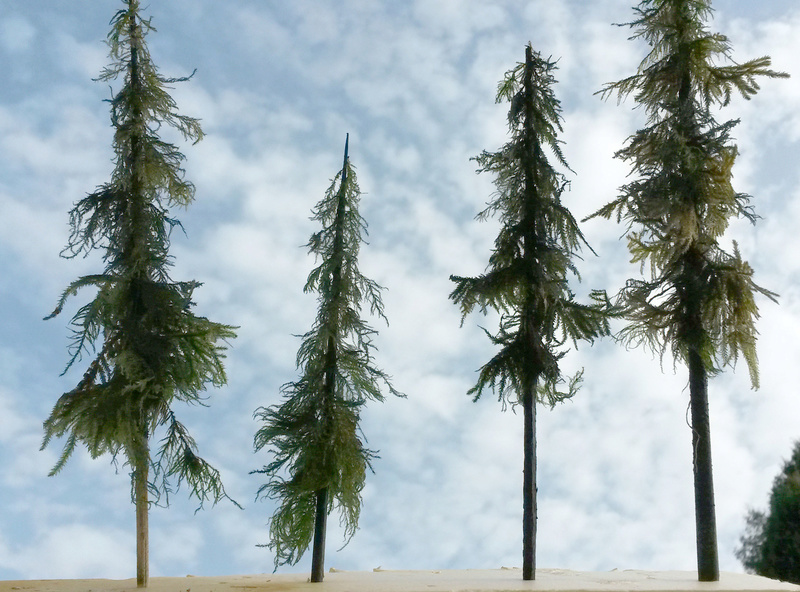

Je vais vous montrez ce que je vois.
Et voila ... encore plus près.
Alors j’en ramasse
Je les fais sécher entre deux pages de bottin (çà ne sert plus qu’à ça à l’heure d’internet),
j’en profite pour leur donner une forme en fonction de ce que je leur destine comme tâche sur mon « dio ».
Ensuite, après séchage, je les place dans un classeur qui sert à entreposer des photos ou
je viendrais les prendre pour les coller sur le tronc de mes futurs sapins.
Pour les troncs prendre des cures dents, des baguettes à brochette ou toutes tiges de bois un peu solide et fine.
Je les retaille en fonction de l’aspect que je recherche ou de la taille finale de mon sapin.
J’enduis de colle blanche et je saupoudre de sciure de bois.
Je peins le tout à l’aérographe en brun foncé.
Une fois sèche je brosse mes tiges en beige clair ou vert sapin éclairci pour faire ressortir l’écorce de mes conifères.
C’est à ce moment que les mousses séchées interviennent,
je les colles une à une en commençant par le sommet et
je termine par les plus grandes en bas de mon arbre, çà donne çà :

impressionnant. Est-ce que çà tient bien dans le temps ? ne faut-il pas vernir le tout pour protéger les vrais végétaux ? (parce qu'un dio biodégradable çà va pas le faire !)
rafandusaaffan
Nombre de messages : 228
Localisation : St Lo
MessageSujet: Re: La nature avec du naturel : les sapins   Ven 16 Mar 2018, 13:29
Je les peints pour obtenir ce que je souhaite comme teintes.
Du coup çà tiens jusque là.
Certains de mes arbres sous vitrines sont la depuis 20 ans.
Je n'ai pas le recul nécessaire sur une période plus longue.
Rendez-vous dans 20 ans.

Bonsoir Hervé,
Merci pour ce tuto "bucolique"!
C'est très sympa de partager.
Ces sapins sont sacrément bien faits.
Je ne suis pas un botaniste, et ne peux faire la différence entre différents lichens.
Je récupère le mien au pied d'un bouleau. Après la cueillette, il suffit d'attendre quelques mois pour en obtenir un nouveau, tout touffu.
Je n'avais pas pensé à sêcher ces brins entre deux pages, comme on le fait pour les timbres.
Et comme toi, je peins cette végétation naturelle à l'aéro, histoire de l'enrober pour éviter le pourrissement.
Je vernis aussi les branches (vernis ou voile de klir), surtout celles des arbres, pour apporter une tonalité différente aux buissons et bosquets.
La nature nous apporte souvent une solution à nos désidératas.
