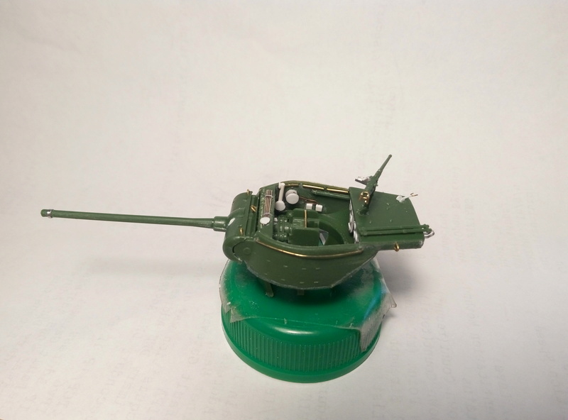

Au niveau des kits, je vais utiliser une tourelle UM, et une caisse Dragon.
La tourelle est déjà bien entamée; j'ai refait les racks de stockage des obus dans la nuque de tourelle, quelques aménagements sur les parois internes, et les améliorations classiques comme les anneaux de levage:
