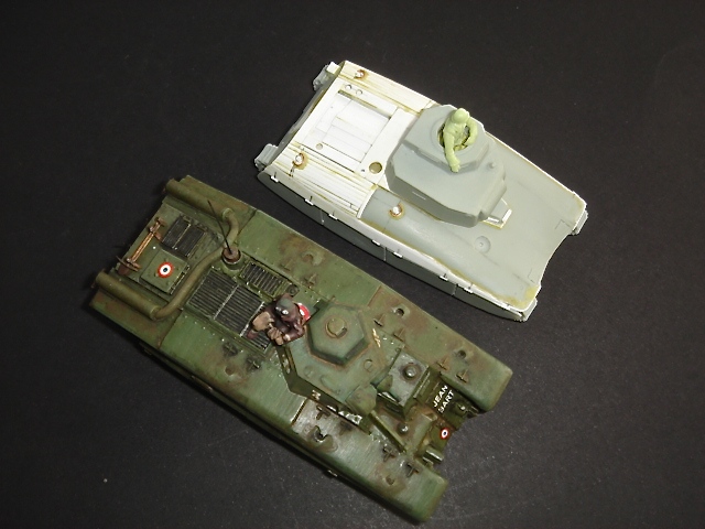

Pour cette petite chose c'est la faute de pat95 ...
Son AMX 40 que j'ai vu à Lorient m'a donné envi de faire ça ...
Un peu plus large , un peu plus long , un peu plus haut et une nouvelle tourelle 3 places...
Petite uchronie de 1940

Dans l'article consacré à l'amx 40 sur GBM , l'on nous renseigne que pour recevoir la tourelle triplace l'amx 40 aurait du être modifié, entre autre élargi.
Donc...
La caisse a été élargi par les flancs pour atteindre la largeur d'un T34 (c'est GBM qui le dit).
Du coup j'ai très légèrement allongé la caisse en découpant derrière la tourelle et en y collant une fine feuille de plasticarte, et aussi par l'avant en allongeant très légèrement les gardes boues.
De même j'ai refait entièrement le puits de tourelle pour accueillir la tourelle FCM , et modifier la trappe du pilote.
Pour que la tourelle tourne sur 360, j'ai retravaillé la plage arrière.
J'ai rajouté des trappes pour les différents pleins des réservoirs, celles de l'avant sont protégés un peu à la façon des chars Sherman . Si l'on en croit les plans de l'amx 40 , il me manquerait encore deux trappes pour les pleins des deux réservoir dans le blindage avant, mais là j'hésite à les rajouter, je vais voir ...

La tourelle est un moulage de celle que tu avais fait pour le S40 ?
Nombre de messages : 10979
MessageSujet: Re: Evolution d'un AMX 40 minitracks   Mer 22 Nov 2017, 18:00
Oui , j'en ai quelques unes en stock Very Happy
Le canon est un peu gros, je le remplacerais peu être...
Le train de roulement et les chenilles se calent nickel.
Un peu plus de mal pour les jupes, j'ai voulu leur donner une forme bien en courbe pour suivre la caisse, du coup la jupe avant se décale un peu de  la caisse, je vais voir si je laisse comme ça ou si je colle un petit bout de plastique derrière.
J'ai volontairement laisser un jour entre la caisse et les jupes, car j'ai opté pour des jupes de blindage qui se soulèvent et non rivetées.
Mais là j'ai un gros dilemme, il me manque automatiquement un pot d'échappement.
Mais ou le mettre et de quel forme  confused
Le plus logique est de le placer sur l'arrière à l'horizontal.
MessageSujet: Re: Evolution d'un AMX 40 minitracks   Mer 22 Nov 2017, 18:26
J'ai trouvé pour le silencieux , il est caché dans la caisse à l'arriere (cela doit chauffer là dedans).
Je vais juste mettre des buses de sortie, vu que j'ai modifié l'arrière du char.

Tu te trompes pour l'échappement. L'infographiste de H&C a mal interprété le plan et donc en modifiant l'arrière tu as enlevé le silencieux.
A l'emplacement arrière où tu as mis les bouchons de réservoirs, c'est en faite le réservoir d'huile moteur qui se trouve là.
Quant aux jupes il suffit de les mettre en forme à l'aide d'une source de chaleur.
MessageSujet: Re: Evolution d'un AMX 40 minitracks   Jeu 23 Nov 2017, 12:01
Merci pascal
Je me suis rendu compte de ça hier soir , un peu trop tard .Quand on veut aller vite voilà ce qui se passe
Mais comme de toute façon la plage arrière ne peut pas être la même pour l'AMX avec la tourelle 3 places ce n'est pas trop grave.
La tourelle triplace ne va pas sur ton AMX 40 car elle ne tourne pas à cause des volets d'aération moteur qui sortent de la caisse.
C'est pour cela que j'ai refait l'arrière, et du coup j'ai fait les volets rentrants dans la caisse à l'inverse de ta version.
Je pense que je vais virer la plaque que j'avais mis à l'arrière (ou je pensais mettre une cocarde comme sur GBM) et la remplacer par une grille ou une espèce de "persienne".
Un petit bout de plastique collé derrière et le tour sera joué, no stress tes jupes sont nickels , j'ai juste séparé les jupes individuellement pour gagner le petit millimètre que j'avais besoin car j'ai allongé un poil la caisse et solidifié par derrière avec de la plasticarte, sinon les jupes partent un peu de tout les côtés et ce n'est pas beau.

En fait sur le dessus de la plage arrière ce sont les grilles d'aération du moteur et à l'arrière le silencieux.
MessageSujet: Re: Evolution d'un AMX 40 minitracks   Jeu 23 Nov 2017, 12:15
Et à l'emplacement arrière où tu as mis les bouchons de réservoirs, c'est le réservoir d'huile moteur qui se trouve là.
Rajouterais tu encore un bouchot sur le blindage avant pour le réservoir le plus en avant ( trois ouvertures par coté c'est pas un peu beaucoup pour faire un plein ) ...

Non pas cet emplacement là...
D'après ce que j'aperçois sur les plans il'y a six réservoirs.
Dont un de chaque coté dans les blindage avant, au dessus des chenilles.

Tant que j’étais dans les figurines je me suis lancé dans celle ci aussi ...
Le bras gauche va reposer sur la trappe.
Et en plus une petite comparaison de taille avec un B1 TER.

Comme bien souvent avec moi, il faut que je fasse soit un véhicule radio ou un véhicule de commandement (il n'y a qu'à voir mes AMR et YS ainsi que mes VUDB ou Lafly etc ...).
Et bien ce coup ci , je n'ai rien changé ...
Il est "FULL" option "rire".
J'ai rajouté un plot blindé à l'arrière de la caisse avec une nouvelle antenne (véhicule de commandement, il faut bien une antenne de secours "rire")
Mon premier canon était un peu trop gros , j'ai donc bidouillé un moins long et plus fin.
Des crochets sur la tourelle.
Côté éclairage il est au top, il y a juste le projecteur du kit qui est en position rentrée.
J'ai rajouté comme sur les AMR ou Gendron, un klaxon,à droite au pied de la tourelle derrière le poste de pilotage.
Ajouter un petit lot de bord avec tout le nécessaire.
Un nouveau chef de char et la porte du tourelleau.

Juste un petit doute pour l'antenne juste derrière la tourelle : cette dernière ne peut plus  tourner à 360°.
