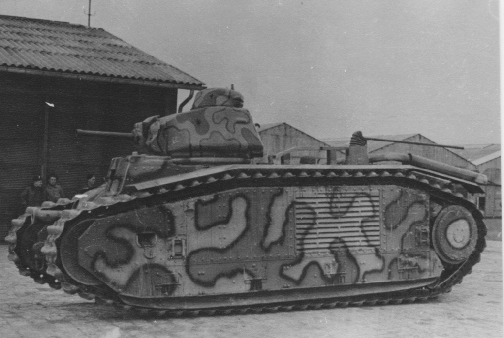

Nombre de messages : 7043
MessageSujet: Re: B1 Bis 221 LYON du 15e BCC   Mar 13 Juin 2017, 11:06
nicomore a écrit:
Le liseré est bien en noir, avec de bords nets (pinceau) et non flous (pistolet à peinture) ?
Si tu prends l'exemple du Dijon dont j'ai posté trois photos on voit très bien un liseré plus fin et net sur la tourelle et un liseré plus gros et flou sur la caisse. D'ailleurs le camouflage de la tourelle semble lui-même légèrement différent.
Les tourelles étaient peintes chez le constructeur puis livrées à Renault, ce qui explique les différences visibles. On devine ce genre de différences sur plusieurs B1 bis dans le livre "chars B au combat" et j'ai donc failli te faire faire une connerie. Les flancs des chars étant quasi toujours maculés je n'avais pas noté ce détail.
Je te remet la photo du Dijon en plus grand :

MessageSujet: Re: B1 Bis 221 LYON du 15e BCC   Mar 13 Juin 2017, 11:19
Merci Pascal. Je vais essayer de cumuler les 2 aspects donc, à l'aéro pour la caisse, et au pinceau pour la tourelle.
MessageSujet: Re: B1 Bis 221 LYON du 15e BCC   Mar 13 Juin 2017, 12:05
A vérifier pour le constructeur mais il porte bien un camouflage de type Renault.

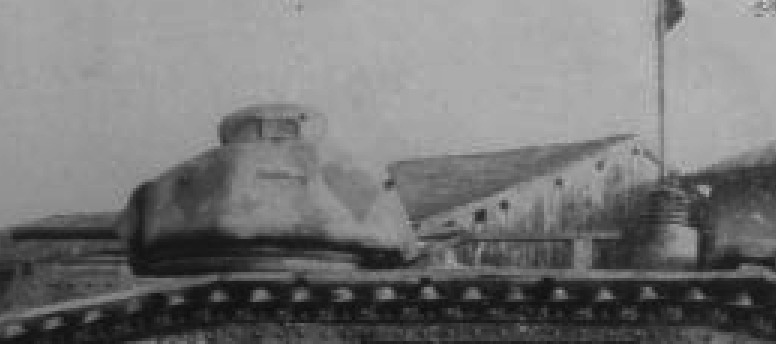

l'agrandissement de la photo du "DIJON" met en évidence un autre détail intéressant.
le centre de gravité du char avec la masse la plus importante qui colle les galets au sol cyclops

Merci pour vos participations.
Voici ce qui je pense est la version finale du Lyon N°221
(du moins pour mon projet, au vu de toutes les sources et témoignages considérés   ).
Je vais mettre la cocarde, cela apportera de la couleur sur le dessus du véhicule.
Ultime question :
Est-ce du "déjà vu" d'avoir des inscriptions latérales décalées sur un B1 ?
En avant sur le coté gauche, en arrière sur le cote droit ?
concernant les différents points "physiques" du char :
je ne vois, sur les differentes photos…:
- pas de point de fixation d'arme AA sur tourelle
- pas de chandelle de réparation, ni même de fixations à cet effet
- pas de gabarit de protection de tourelle
- pas de plaque RENAULT
- pas de phare optionnel
(tout ceci comme sur de nombreux chars d'ailleurs).
Je ne vais donc pas les y placer.
Il est temps désormais pour moi de finir le montage et de  peindre la bête !
Merci encore à tous pour votre aide et vos connaissances en la matière.
Nombre de messages : 1523
MessageSujet: Re: B1 Bis 221 LYON du 15e BCC   Lun 03 Juil 2017, 12:19
nicomore a écrit:
Ultime question :
Oui, car le persiennage est un obstacle à la pose de marquages.
