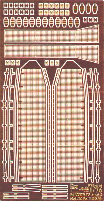

La difficulté est de représenter les schurzens grillagées, seule solution, la photo-découpe... c'est peut être ce point qui a découragé les producteurs, car les kits de schurzen "Thoma" "Part" sont plutôt onéreuses.

Autant je suis adepte de la récup, mais pour le coups, la photo-découpe est incontournable:
C'est quelques euros certes, mais c'est inégalable.

J ai le même set de photodec , il ira sur le tirage résine que tu m a envoyer JFF !

Joli.... schurzens taillés dans du grillage en photo-découpe?
