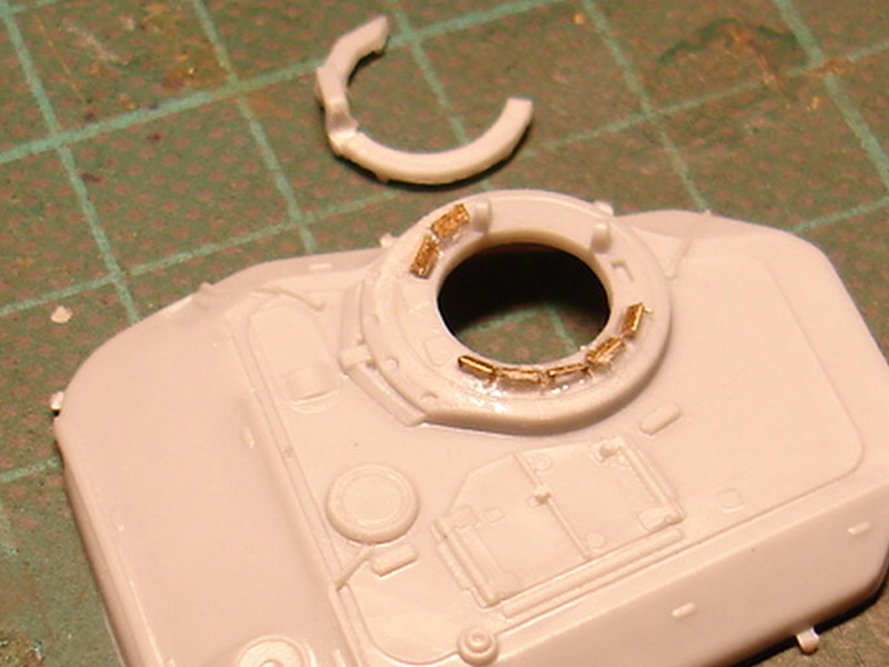

la pose des épiscopes en photodécoupe est loin d'être une sinécure il y en a 8 à poser.
voila le départ de ce chantier.
