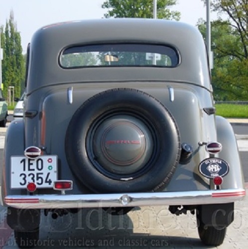

En guise de premier post, je vous propose de commencer par le montage d'une Opel Olympia de 1938 (OL 38), lequel devrait s'insérer dans un projet de plus grande envergure (diorama) à découvrir à l'issue de la réalisation des différents kits le composant.
Mon premier objectif est donc d'aboutir, couleur mise à part, au véhicule suivant :
Source : classiccar4you.com

Les fenêtres arrière ?
Ce ne sont pas en longueur mais en hauteur qu'elles pêchent... d'un millimètre...
Le pavillon ?
Il n'est pas assez bombé mais épouse bien les contours des vitres. Sa longueur totale est bonne mais la largeur des montants arrière ne l'est pas...
En conclusion, il faudrait :
- réduire la hauteurs des montants (vitres) d'un mm ;
- incliner vers l'avant la partie où vient se fixer la malle (arrière) ;
- ôter de la matière aux montants.
Un petit schéma :
Merci à toi, Pascal, de m'avoir mis sur la voie et, par avance, merci à tous ceux qui pourraient encore m'aider sur ce sujet.
Fred.

Avant que les plus perspicaces d'entre vous ne l'évoquent, je dois vous dire que la modification ci-dessus ne peut se faire... qu'en allongeant les portes avant et le châssis... Vous vous souvenez ? La partie centrale était trop courte de 2 mm... Les revoilà !...
Le schéma corrigé :
Toujours envie de monter ce modèle en "hard-top" ?  Very Happy
Fred.

Il y a aussi un probleme entre le pied de l aile arriere et la, gravure de la porte . Il manque à mon avis unbon millimètre.
Bref à mon avis, c est l ensemble du kit qui est à refaire.
Après avoir tiré à boulets rouges, par rafales, sur ACE, je pense qu'il s'agit là plus d'un problème de dessin de garde-boue que de dimensions générales...
Sinon, petite soirée à reprendre l'aile avant que j'avais "saccagé" par précipitation... C'est une bonne leçon !...
Fred.
MessageSujet: Re: Opel Olympia 1938 (ACE)   Lun 17 Oct 2016, 23:51
Ce qu'il te faut retoucher, c'est la partie avant de l'aile arrière pour corriger l'arrondi et avoir l'espace correct entre l'aile et la porte cyclops
