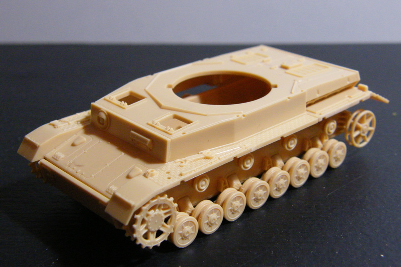

Donc voilà le début du chantier, le kit revell est un bijoux, à mon avis le meilleur Panzer IV ausf H produit au 1/72.
Le train de roulement est monté, il n'a plus qu'à recevoir ses chenilles:
la caisse partiellement montée est fixée à blanc sur le châssis, en attendant le "zimmeritage" (photo-découpe part):

le montage du train de roulement et des tronçons de chenilles n'ont posé aucun problème. Concernant l'effet de "sagging", certains chars présentent des chenilles légèrement détendues, d'autres au contraire sont parfaitement tendues. Et comme ce char aura encore la majorité de ses schurzens....
La caisse est monté à blanc, et laissait un léger jour rectiligne à sa jonction avant. Un tronçon de plasticard est venu le rattraper.
A ce stade je n'ai assemblé aucun élément sur la caisse, pour faciliter la pose de la zimmerit en photo-découpe.
Le sagging doit être l'exception, tu pense bien que les équipages retendaient leurs chenilles dès qu'ils avaient 5 mn. Personne n'a envie de voir son char décheniller en plein combat.
Il n'y a que les chars russes qui présentent des sagging très importants. Mais bon venant de types qui passent les vitesses avec un marteau... Wink

Salut Gilles,
J'ai toujours monté mes engins chenillés comme ça.... il faut juste être très calme lorsque l'on passe à la peinture du train de roulement, pour éviter de barbouiller les roues et barbotins avec la peinture des chenilles... la solution est de se mettre au calme, avec une musique douce, et éviter tout chat/chien/enfant qui pourraient venir perturber ce calme!
Ma raison est que je n'aime pas les mauvaises surprises lors du montage des chenilles, et le risque de faire un boulgi-boulga de colle et de peinture....
Pour le sagging, 100% d'accord avec toi pascal, l’excès est plus une licence artistique que s'accorde les "maquetteux".
