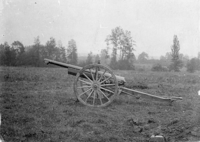

Pas spécialiste du 75, mais je me demande si les roues de la pièce sont bien conformes au modèle français.

Deux choses: tu as un type de P-107 qui est spécifique pour une utilisation au Maroc et au Levant si je me fie à l'ASU. En deux, les roues du 75 devraient de ce fait avoir cette forme
Ces photos sont de piètre qualité, car prises sur l'écran avec un arrêt sur image  Embarassed d'après un film réalisé au musée de l'ETBS en 1997, suite à une invitation.
Personne ne fait ces roues là, alors que ce type était présent dans les troupes françaises en AFN en 1943.

MessageSujet: Re: UNIC P107 Ace Model.   Mar 30 Aoû 2016, 12:07
En effet il semblerait que ce soit propre aux canons tchèques.
Olivier, tu te retrouves donc avec un 75 Tchèque tracté par un P107 en AFN...
Visiblement dans la boite du canon MAC propose des roues bois, il faut compter le nombre de rayons mais ça pourrait faire l'affaire si tu le représente en batterie. Sinon il te faudra scratcher des trains rouleurs.
elles doivent ressembler à ça :
Et le train rouleur à ça (ici les roues sont démontées :
