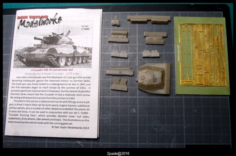

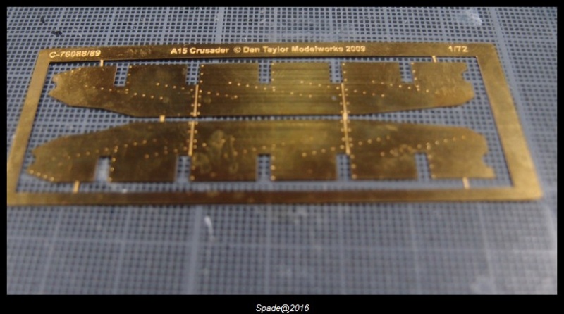

Ce blindé ce sera un Crusader Mk III sur base S-Model, auquel j'ajouterai deux sets d'amélioration Dan Taylor, l'un pour le train de roulement, et l'autre pour la conversion du Mk II à canon de 2 pdr en Mk III au blindage renforcé et au canon de 6 pdr, dont un peu plus d'une centaine d'exemplaires a été construit, le char ayant été rapidement supplanté par le Sherman....
Bon... Bien sur... Je ne me contenterai pas d'un montage direct de boite plus kits d'amélioration...... j'envisage déja pas mal de détaillage que vous découvrirez au fur et à mesure, c'est à dire en même temps que moi, puisque je suis plutôt instinctif dans mes montages, et que j'improvise beaucoup.....

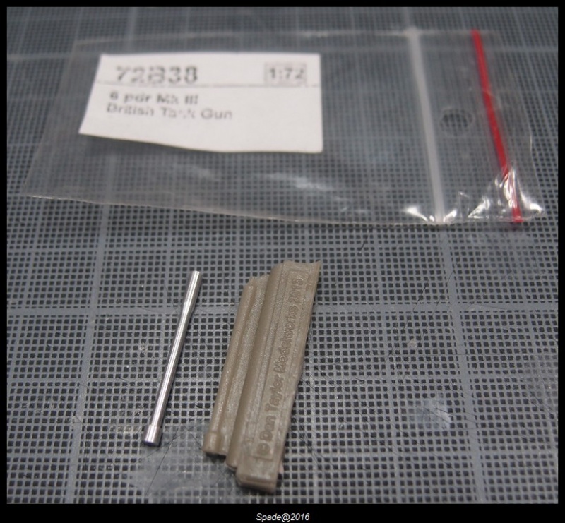

Place aux photos du matériel de départ... En attendant les premiers coups de lame.... d'ici quelques jours... Si je trouve le temps......
Ah oui.... J'utiliserai également un canon 6 pdr Aber qui remplacera avantageusement le canon en résine de l'ami Dan.
Bon.... Voila les pièces sur lesquelles commencera le travail......
Et ca va commencer par une bonne prise de mesure au pied à coulisse..... Puis.... Une grosse opération chirurgicale pour préparer la suite....

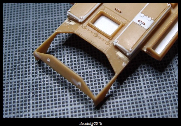

Le boulot a commencé par une grosse séance de charcutage sur la partie supérieure de la caisse.
Vous pourrez aisément déduire qu'une partie de l'intérieur et du compartiment moteur sera détaillé.
J'ai également prévu de refaire tous les couvercles des coffres latéraux, je pense que j'en ouvrirai au moins un... Mais je sais pas encore lequel, n'ayant pas encore tout à fait ma mise en scène dans la tête.

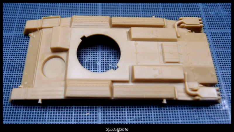

Les photos à l'issue des opérations d'ablations :
Vous pouvez voir que le travail a également commencé pour détaillé les panneaux d'accès aux réservoirs de carburant. Dan Taylor fourni ces pièces en résine. Mais cela nécessite une découpe hyper minutieuse d'une part... Et d'autre part, je pense que je peux faire plus précis et plus fin en CP. Je me passerai donc de ces pièces dans l'excellent kit de détalllage de Dan Taylor.
Comme bien indiqué par Rémy sur son super montage du Crus DCA... Que j'ai épluché à mort..... Il faut retirer l'arrière également pour refaire les ailettes de l'échappement et d'aération du moteur.
Dan Taylor fourni une pièce en résine plus que correcte, pour remplacer cette partie du kit qui est inexistante. Cette pièce est la bienvenue... Mais je pense que le kit peut encore gagner en finesse en refaisant moi même les auvents... Reste à savoir si je les ferais en CP ou en photodéc... Je verrai le moment venu...
A ce sujet... Pour ceux qui ne voudraient pas avoir recours à un kit d'amélioration ou au scratch. J'ai constaté le vénérable kit Airfix du Crus est relativement riche en détail, et est un "gros" 1/76e.... Il est donc tout à fait possible, avec un peu de boulot, un bon scalpel et du mastic d'adapter les pièces sur le S_Models, qui souffre quand même de quelques loupés au niveau précision de détails..... Comme c'est le cas des auvents d'aération et d'échappement.... Non représentés sur le kit !!!
L'arrière après chirurgie :

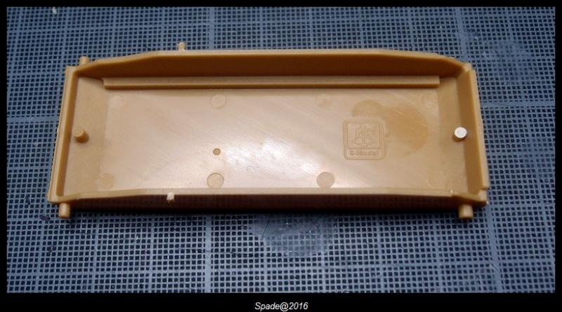

Donc dans un premier temps,  j'ai refait les gardes boue, et il va falloir s'attaquer ensuite à fabriquer, de toutes pièces également, les fameux filtres à air, typiques de la silhouette du Crusader.
Gros contre temps donc, mais finalement, j'aurais du commencer par tout découper, j'aurais moins galérer !!!
Voila les nouveaux gardes boue :
