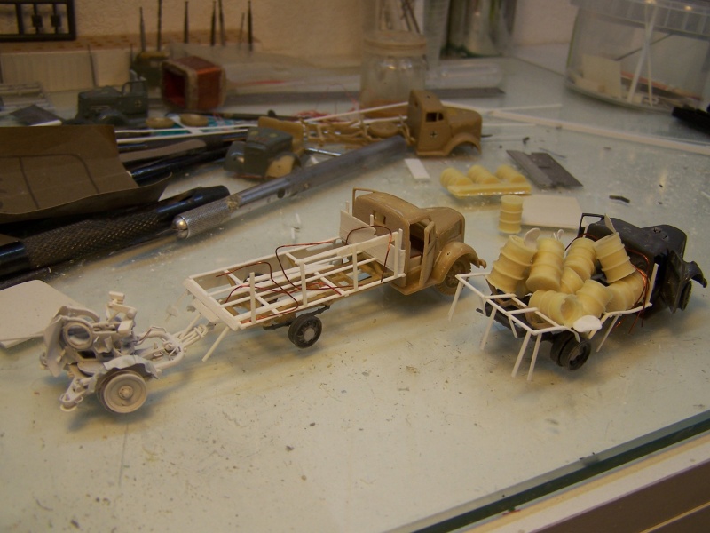

Voici le début du travail sur les deux épaves d opels blitz .Il me restait un kit complet plus tout un tas de pièces détachées ,j'ai donc fait un mix afin d'obtenir deux kits.
Le montage est des plus classiques ,le gros du travail portant sur leur transformation en carcasses tordues et calcinées....Des chocs et impacts de toutes sortes parsèment les engins et je me suis efforcer d obtenir un résultat réaliste non pas en chauffant et tordant le plastique comme on le voit si souvent (et méthode que je ne trouve pas vraiment réaliste par ailleurs ) mais plutôt en amincissant le plastique par l intérieur à l aide de fraises diverses puis en créant l impact avec un foret de petit diamètre .Les bords de ces impacts sont ensuite repoussés vers l intérieur à l'aide d'une pointe conique .Le résultat est plus que probant mais je ne sais pas si cela est bien visible sur ces prises de vue. L'intérieur des cabines dévastées est finalisée avec la création des armatures des sieges disparus dans l'incendie.
J'ai encore un énorme travail à fournir avant d'en terminer avec ces deux engins ,la création des plateaux arrières en bois carbonisés va m'occuper un petit moment encore .Vous verrez cela très bientôt.
Place aux photos et à vos coms.

La suite des opérations de destructions... Nous aurons donc un Blitz transportant des bidons d huiles ou d essence complètement ravagé par les flammes.Le second aura moins de dégâts, la caisse arrière a quasiment disparue ,ne subsiste que quelques vestiges des lattes de bois encore soutenu par leurs armatures d acier .
Encore un peu de travail de détaillage (armature des bâches des caisses arrieres,crochets de remorquage ,retro etc etc etc) et j'en aurai terminé avec ces deux là.
Bien entendu ,pleins de débris joncheront le sol autour des épaves ....
allez à pluche pour la suite.

MessageSujet: Re: Falaise ..Le couloir de la mort TERMINE   Mar 03 Mai 2016, 20:02
Rémy ,si ce sont des futs d'huile ou d'essence je pense pas qu'ils
aient résistées au flamme vu la chaleur qu' il a du se degager clown

Ah alors ils marcheront moins bien les jolis camions Wink
Je ne t'apprendrais rien en te disant qu'un fût qui chauffe ça gonfle et boum!!! Il faudrait en faire un avec de l'alu, plus facile à dire qu'à faire Embarassed . Surtout les fûts cerclé fabriqués à La Courneuve (c'était sur le côté du cercle).

MessageSujet: Re: Falaise ..Le couloir de la mort TERMINE   Mar 03 Mai 2016, 21:12
Messieurs , messieurs , allons ,vous savez bien que je ne fais jamais les choses sans doc..... Wink
Qui a dit que les futs étaient pleins......
Comme je vous expliquais au début du projet, le dio sera composé de plusieurs scènes tirées de photos prise dans la poche et reliées entres elles pour former une histoire tout en gardant une trame historique très précise et réaliste .Bref comme d hab quoi Wink cyclops

Beau boulot sur les blitz. Je suit avec attention ton boulot de "destruction", ce n 'est pas un exercice facile.
Concernant les futs, on voit quand même sur ta photo qu'ils sont déformés et partiellement ouverts pour certains.
Dieu sait que c'est dur à représenter, d'autant que les tiens sont en résine pleine, et donc durs à travailler.
Mais les laisser quasiment intact, sur une carcasse détruite à cause d'un incendie ou d'une explosion, ça jurerai franchement!

MessageSujet: Re: Falaise ..Le couloir de la mort TERMINE   Mar 03 Mai 2016, 21:48
Ils sont tous cassés les camions, mais ils sont très beaux !!!
Bravo !!
Pour les fûts, effectivement encore un petit peu"trop intacts"....
Mais comme dit Orion, "c'est pas fini" !!!
j'avais fait une fois une "copie" d'un fus U.S. qui devait être ouvert en surmoulant un fûts "résine" avec de l'Alu de barquette alimentaire, collé ensuite sur champ et sur un fond épais en carte plastique.
le problème étant ici les cerclages allemands comme signalés par Glob...
Peut-être avec du "tube evergreen", mais il faudrait voir si le diamètre correspond, et de toutes façons, il faudra les déformer aussi à leur tour...
Il me semble avoir vu un jour des fûts résine cabossés et écrasés, mais c'était au 35e...
des jerrycans restent une alternative, mais il faut "beaucoup de jerrycans" et ils devront aussi être déformés...
Compliqué !!...

MessageSujet: Re: Falaise ..Le couloir de la mort TERMINE   Mar 03 Mai 2016, 21:56
Là vous cherchez la bebete , sur la photo on en voit plein qui sont intacts . De toute façon , rien n est fini et les futs ouverts seront bien presents . De plus les debrits autours de l engin ne pourrons etre représenté qu une fois le dio fait  et bon nombre de futs seront autour de l engin également.
L ensemble n est pas encore collé, complètement et j aurai tout le loisir ensuite de revenir sur les futs en fraisant le dessus et en creant un couvercle en cp fine .
Comme tu dis jff, ce n est pas un boulot facile , il faut detruire tout en restant réaliste . En fouillant le net , j ai vu beaucoup de kits en épaves qui ne ressemblais pas à la réalité.
J espere que ce dio sera cohérent avec ce que je souhaite représenté au niveau du realisme .

Le travail sur les Blitzs est quasiment terminé, il ne me reste plus qu'à faire le système de remorquage arrière , quelques petits détails par ci par là et je passe à la suite.
Au final un travail vraiment intéressant .

très bien tes camions tout brulés Very Happy
t'as raison pour les bidons ,on en voit des presque intacts ! cyclops
quant au futs avec cerclages allemands , les allemands ont du récupérer des futs de différentes sortes dans toutes l'europe .
