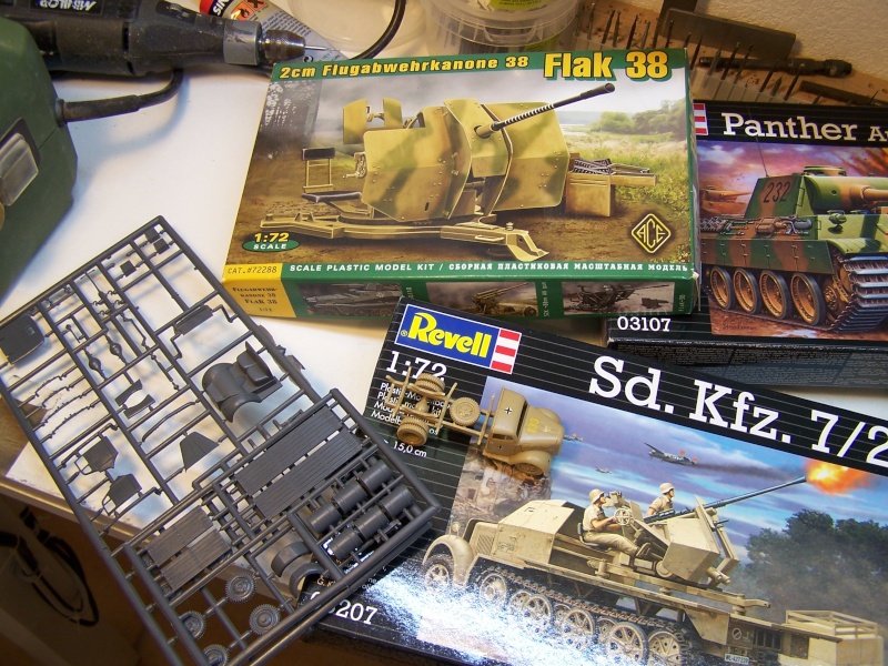

Bon trêve de blablas en avant pour la première épave .J'ai préféré commencé par un petit morceau histoire de voir les diverses techniques que je pourrai appliquer ensuite à ce style de travail.
Donc tracté par un opel blitz qui sera lui aussi réduit à l'état d un tas de tôles (y en aura 2 d'ailleurs) ,voici le petit flack 2cm de chez Ace ,bon tout le monde connait ,c'est une bouse qui demande du travail mais on arrive à sortir quelque chose de sympa,J FF l'a prouvé avec son camion DCA en cours.
Pour le réduire à l'état d'épave ,feuilles d alu et carte plastique fine sont de rigueur ,le tout tordu avec amour ....un canon de chez RB et hop le tour est joué. En parlant de tour, il aura fallu passer les roues au tour afin d'éliminer les pneus et ne garder que les jantes ,feu,flammes et caoutchouc ne pouvant co exister...
Encore un peu de travail notamment sur le bouclier et il passera à l apprêt.

ouh la ta sorti les grands moyens cyclops
MessageSujet: Re: Falaise ..Le couloir de la mort TERMINE   Ven 29 Avr 2016, 17:57
...un p'tit tour, et puis s'en vont...les pneux !
MessageSujet: Re: Falaise ..Le couloir de la mort TERMINE   Ven 29 Avr 2016, 18:34
Quand on a de l'outillage, on peut tout faire !!

Toujours très compliqué de "tordre" du plastique (voir une feuille métal) pour que ça ressemble à un choc causé par un accident...
Soit c'est trop et invraisemblable, soit ça ne "passe pas"...
ce n'est pas le cas ici et ce petit canon donne déjà une idée de que va être "l'apocalypse" de ce dio....
