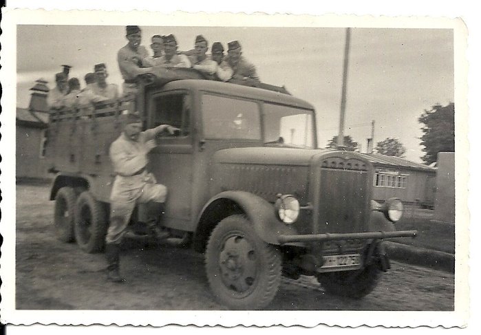

MessageSujet: Re: 2cm Flak 38 auf fahrgestell Praga RV   Mar 12 Avr 2016, 00:16
et il n'y a pas de raison de faire autrement :
image "choppée" sur e-bay....
MessageSujet: Re: 2cm Flak 38 auf fahrgestell Praga RV   Mer 13 Avr 2016, 07:56
Merci Pascal pour cette photo, on voit peu ces camions sous couleurs allemande.
