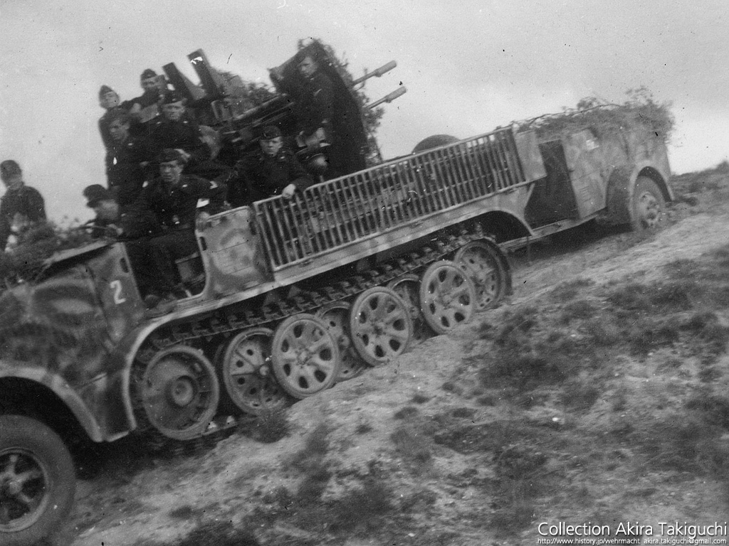

MessageSujet: Re: à l'affût des jabos, Normandie - Juillet 44- TERMINE   Lun 11 Avr 2016, 11:59
En fait, les ridelles "grillagées" sont plutôt la norme sur cet engin, tout comme le SdKfz 7/1 qui porte le Flakvierling 38:
après il y a des variantes, dont celle ci, plutôt rare:
Il existe un set de photo-découpe conçu pour l'antique modèle hasegawa, je ne connais pas sa compatibilité avec le modèle revell (le hasegawa serait surdimensionné)

MessageSujet: Re: à l'affût des jabos, Normandie - Juillet 44- TERMINE   Lun 11 Avr 2016, 21:54
Pour le plancher anti-dérapant tu peux remplacer ça par du papier que l'on trouve dans certains paquets de cigarettes.
Pour les cotés grillagés, du tulle fera l'affaire, à condition de refaire l'armature
Sur la photo avec les gars dans le Sdkfz 7, ce sont des ricains, pas des allemands cyclops
Il faut aussi noter que très souvent ces véhicules étaient accompagnés de la remorque porte munitions, comme sur la deuxième photo . La Flakvierling, avec ses quatre tubes, c'est vorace en munitions ce truc là Wink
