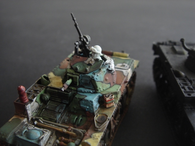

Une petite AMR 35 radio 1940 .
Montage ce matin et début de peinture cette apm .
Je vais devoir retoucher la peinture du bidon d'huile ( c'est un bidon d'huile de marque renault de 1940 )
Kit quasi from the box , excepté le lot de bord (il manque encore la pioche ) . Je dois encore poser l'antenne radio et un câble de remorquage sur la grille d'aération avant , et peut être une bâche sur la grande trappe moteur arrière .

Moi je n'ai pas de problème pour peindre la partie basse , derrière le train de roulement .
Car je ne la peins pas ou presque pas...
1)Juste un badigeonnage rapide de noir sur le bas de caisse .
2)Je colle la suspension et les chenilles .
3)Je peins la suspension et les chenilles .
4)Je passe une bonne couche de vernis mat entre les espaces laissés par la suspension et je passe immédiatement une bonne couche de pigment de ma composition .
5)Je passe une couche légère de vernis mat sur les endroit que je considère stratégique de la suspension et je passe immédiatement le même pigment .
6)Je brosse , je souffle pour enlever le pigment superflu .
7)Je finis pas un jus .
Je ne dis pas que c'est le top , mais c'est la solution qui me convient .
Sur les photos en dessous je suis entre la phase 6 et 7 .
La pose des pigments hier soir , et le début du brossage cette apm .
D'ou les photos avec flash de hier soir et les photos lumière naturelle de cette apm .
Hier soir
Cette APM

Bonjour à tous .
L'embase de l'antenne est posée et une figurine "un bout de figurine en fait (celle du fcm)" est positionnée dans la tourelle .
Avec la figurine l'on se rend compte que cet engin est vraiment tout petit .
J'ai enlevé le surplus de pigment et je suis passé à "ma phase 7".
A coté j'ai une deuxième amr radio que j'ai monté il y a un bout de temps , du coup pour que les deux amr ne soient pas identiques  ;j'ai préféré mettre le pied courbé de la mitrailleuse , rajouté le cric et décoller le rétroviseur .
Sur cette deuxième amr je ferais une des décos minitracks .
