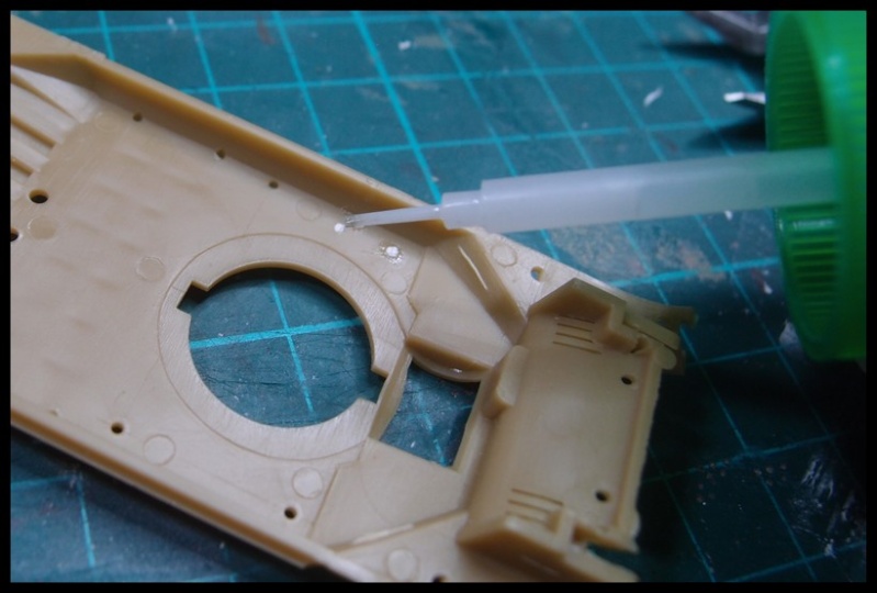

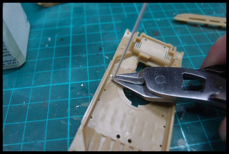

Passons au début du taf :
Premier constat : Ouf..... Si l'on en croit le gars BRADFORD, l'échelle est correcte. Autant le Bishop était sous dimensionné, autant le Matilda est bien au 1/72e, à un poil de c... près...
Il y a manifestement pas mal de boulot à faire sur le kit, la structure moulée de la caisse est à représenter, tout l'échappement est à refaire, en plus des traditionnels lots de bord, poignées et autres détails à refaire.....
Et une bonne préparation en perspective pour reboucher et araser tout ça :
Le gros boulot sera sur la tourelle, qui après examen de la doc, est totalement fausse, la trappe du chargeur, le puit de tourelle, la protection du ventilateur, les épiscopes, le support d'antenne, les pots fumigènes... ect... Tout est mal placé, à faire, ou à refaire....
Ca.... Ca va être l'essentiel du taf sur ce kitv !!!
Et un tout petit début pour commencer :
Sur la partie inférieure de la caisse : Virer les lignes de soudure, qui sont vraiment trop petites et en plus au dessin faux.... C'est parti !!! Une de faite sur la photo...
Et le montage des flancs de la caisse et les cales qui permettront de monter tout ça bien d'aplomb.... Merci Rémy....

Il a fallu d'abord préparer la caisse : C'est à dire boucher tous les trous.... Et par la suite, je couperai tout ce qui dépasse.... Pour le plaisir de tout refaire !!!!!
Pour boucher, j'ai ma technique, je ne mastique pas (je suis pas un grand ami du mastic... Moins j'en mets, mieux c'est....). J'expose ca aux plus jeunes :
D'abord une tige plastique au diamètre du trou, l'idéal étant d'avoir a forcer à peine, pour être sur de ne pas laisser de jour :
Couper à ras d'un coté, grossièrement... mais... Toujours proprement !!! Ok Théo ?
Une pointe de colle liquide à l'intérieur :
Et on se retrouve avec un petit char hérissé de piquots...
Pratique pour la défense rapprochée, mais très inesthétique...
Donc on coupe à ras, très proprement cette fois...
Un coup d'abrasifs et roule ma poule, je trouve la méthode plus propre et plus rapide que le mastic...

Ta méthode pour boucher les trous est pratique et élégante. Moi qui utilise le mastic à profusion... A méditer et à s'approprier !
Franck pour cette démo.
