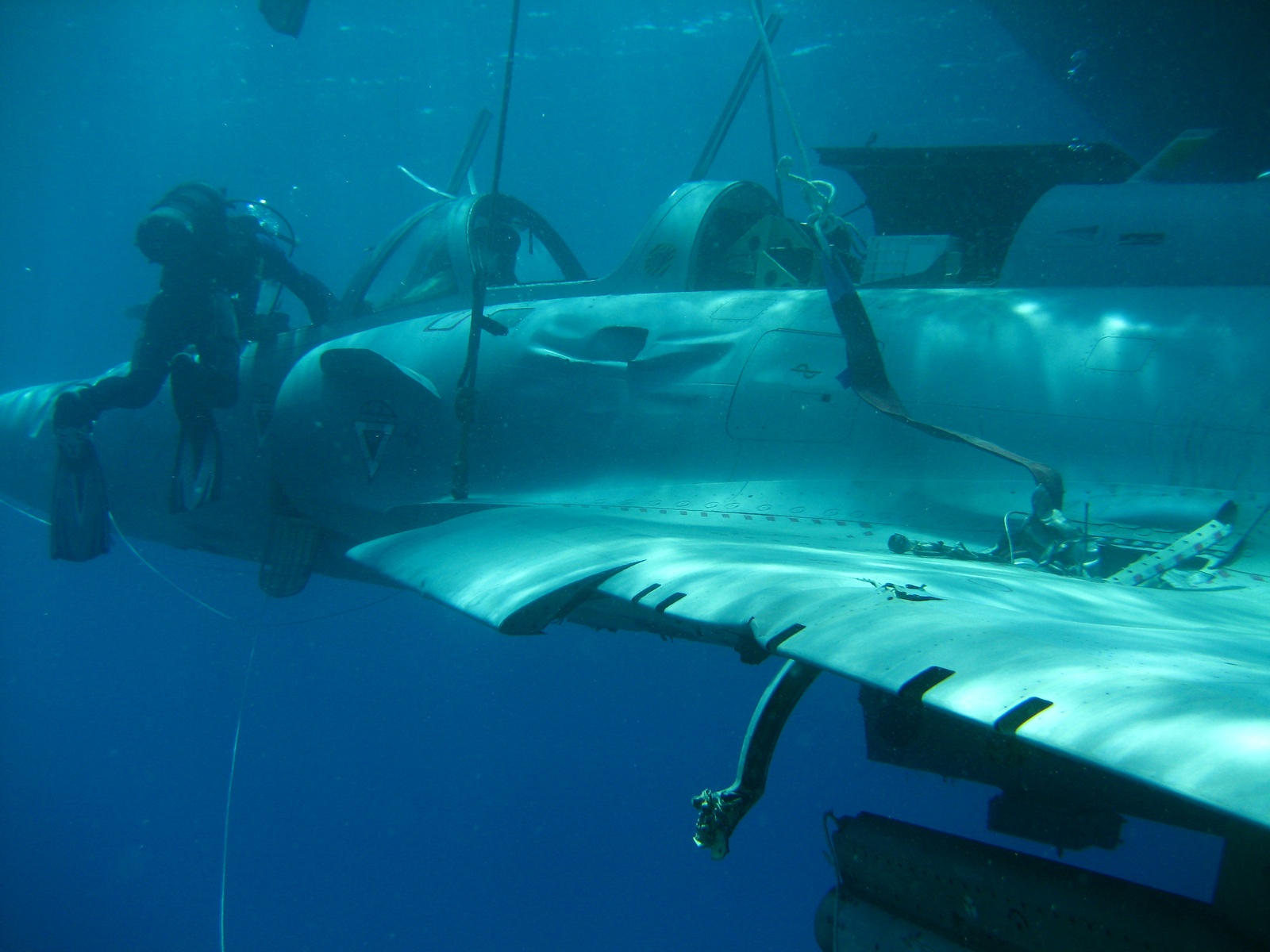

Sinon, je te propose une idée de dio assez sympathique:
Comme quoi en Grèce, il n'y a pas que les finances qui prennent l'eau....

L'avantage avec celui là, c'est que t'as pas besoin de détailler les sièges éjectables !!! Wink
Par contre, faire le ponton et la grue en scratch !!! Wink Wink Wink
Nombre de messages : 6596
MessageSujet: Re: Mirage 2000D    Mar 04 Aoû 2015, 16:46
pas trop abimé à première vue, voir la structure après
