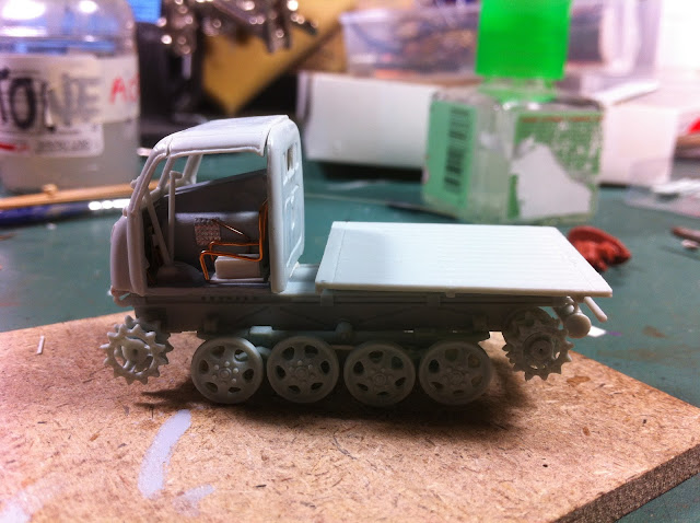

Allez, j'envoie un premier shot du travail commencé avec le montage du RSO.

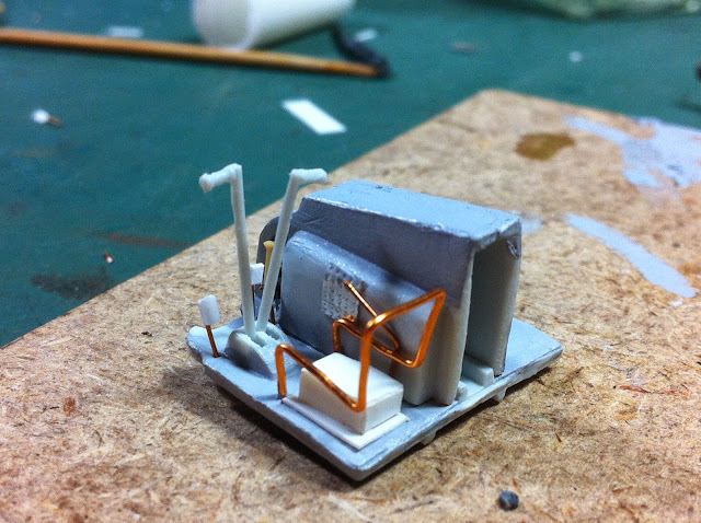

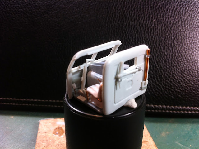

L'intérieur est vraiment très basique (Bien que j'ai lu que c'était l'un des meilleurs kits en terme d'intérieur chez ACE !!!) , notamment au niveau des fauteuils. Les pédales me semblent assez grosses, et il manque pas mal de composants : casiers sous les fauteuils, grilles de ventilation de l'habitacle… Sans parler de la finesse de certaines pièces qui cassent à la coupe, ayant une carotte juste énorme (on ne rigole pas… Very Happy) .
J'ai donc décidé de refaire l'intérieur au mieux, sans pour autant m'embarquer dans qqchose de trop complexe.
à gauche l'ancienne base de fauteuil.

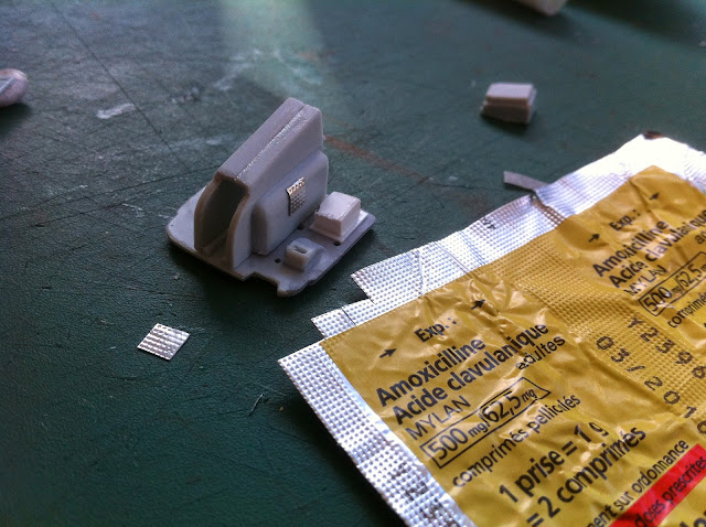

Les grilles de ventilation sont découpées dans un simple emballage de médicament.
Toutes sortes de matériaux sont utilisés pour confectionner les différents composants : plastique étiré, barquette de beurre, fil de laiton…
Mais ça, je ne vais pas vous l'apprendre !
Les coussins sont faits en carte plastique, n'ayant pas encore reçu ma commande de MagicSculpt…
Les caissons du moteur aux pieds du "copilote" sont créés de toute pièce. Malgré leur importance dans l'habitacle, ils étaient simplement absents !
Les coussins sont doucement défoncés à la mini-perceuse, armée d'une boule de défonce.
Les attaches des outils fixés derrière la cabine ont été refaites en feuille métalique, et le manche de la pelle - cassé à la coupe - en fil de laiton.

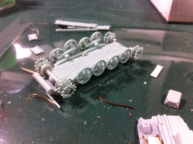

Dès les premières pièce, on apprécie la clarté du guide de montage ACE.

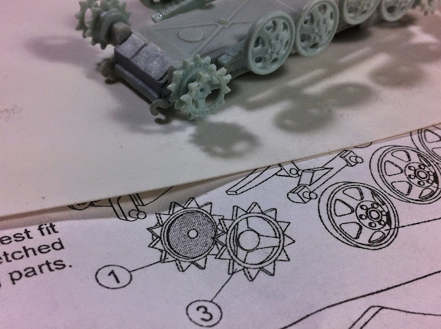

A ceux qui envisagent de construire ce kit : la roue tendeuse avant intérieure doit présenter le bosselage côté châssis, et non à l'intérieur de la roue.
Le train de roulement a été collé de manière irrégulière (et volontaire) afin de donner plus de dynamisme au futur véhicule - j'espère juste que ceci n'aggravera pas mon cas lors du montage des chenilles en photodécoupe.

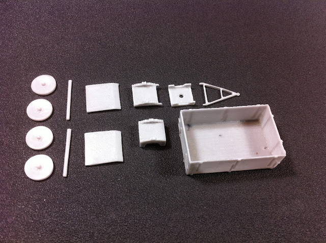

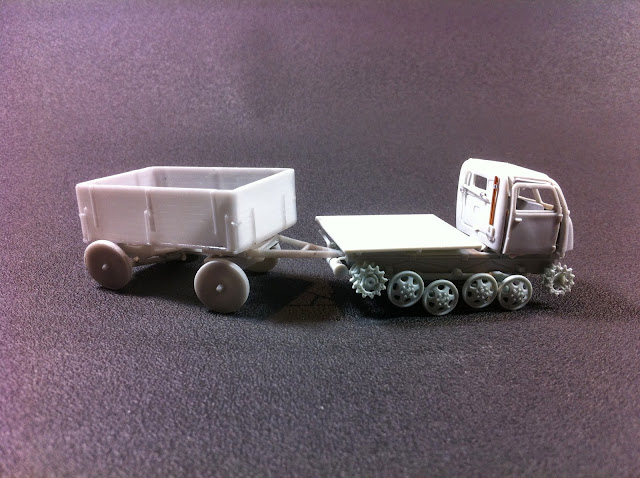

Nettoyage des pièces de la remorque.
Pour être tout à fait honnête, cette remorque est mon tout premier kit résine… oui oui oui……
Autant dire que quand j'ai ouvert cette mini-boite, j'ai cru que j'allais pleurer.
"Qu'est-ce que c'est que cette mr--de ! " me suis-je écrié !
Faut dire…
Après 2 bonnes heures de ponçage, voilà les pièces plus propres et plus fines.
Et l'apparence que prendra l'attelage…
Tout est juste fixé à la patafix pour test, l'aspect n'est pas le rendu final - Les roues sont trop excentrées.
Les ridelles latérales de la remorque sont présentées surélevées de panneaux, dont on voit les montants verticaux.
Cela confère à cette remorque un aspect surdimensionné. La caisse de base est une caisse… de RSO !
Les grosses plaques larges en forme de ski sont destinées à aller sous les essieux pour les protéger. Je pense ne pas les placer, car à mon avis elles etaient surtout destinées aux terrains boueux/enneigés, afin d'éviter que la remorque ne se pose sur le sol lors des passages d'ornières. Leur poids et la possibilité qu'elles accrochent des branches me semblent un bon prétexte pour ne pas les placer sur le véhicule.

Ca commence plutôt bien, tu devrais faire un essaie à blanc pour tes chenilles car pas sur qu'avec cette configuration elles soient assez longue.
Ps: un modo devrait déplacer le sujet dans l'atelier maintenant
Nombre de messages : 2429
MessageSujet: Re: RSO/01 with 2cm FLAK38 - Ace model   Jeu 15 Mai 2014, 10:11
Hello ! Oui tu as raison, je n'avais pas vu…  si qqun peut déplacer le sujet…
Concernant les chenilles je testerai en effet à blanc.
Ace a eu la bonne idée de donner en plus sur la planche PE qqes maillons indépendants en cas de besoin.

Beau détaillage de la cabine...
Dis donc... Ca devait pas être simple de faire la causette entre le pilote et le co-pilote !!!
MessageSujet: Re: RSO/01 with 2cm FLAK38 - Ace model   Jeu 15 Mai 2014, 10:22
Ce véhicule lors de sa conception, devait répondre à des critères d'économie pure et dure… pas de caoutchouc, tole simple , voir cabine en bois pour certain modeles.
Le moteur , qui ne devait pas etre isolé, et placé littéralement en plein milieu de la cabine, était assourdissant !

Et là, comme on dit, ca va braffouner…
Et encore… j'ai pas abordé le sujet du flak38 20mm Ace…
Les pièces ACE… tout semble imprécis, pas net, flou… mou.
Les surfaces ne sont pas planes, les angles pas droits, les cylindres pas ronds…
On dirait juste qu'elles sont fabriquées dans de la pâte à modeler.
Ma Doué beniguet !!!...
Sinon, si tu ne veux pas t'embêter, il existe surement en mieux dans d'autres marques: Dragon, Mac, Zvezda, je sais déjà.
Je me rappelle aussi qu'Armory a sortit un superbe set PE - non, je viens de vérifier, c'est pour le Flak 30, différent.
