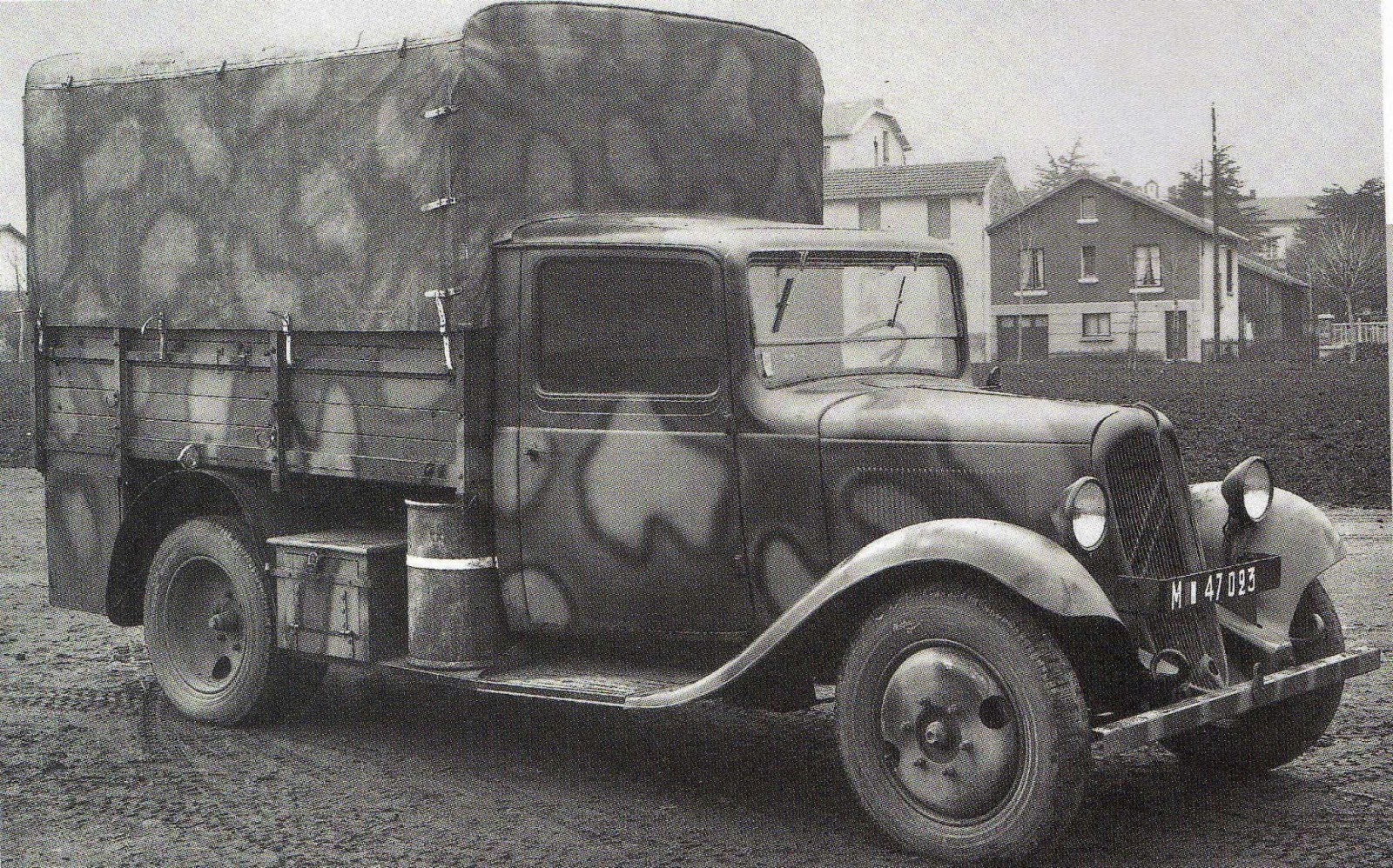

Merci ! Pour la bâche ne connaissant pas la hauteur j'ai essayé de m'inspirer des photos d'archives comme sur cette version ailes plates :
Source Archives de Dunkerque

La bâche est trop haute, et je ne me souvient plus de la hauteur Embarassed . Les bâches de véhicules français avaient la particularité d'être tendues. Sur le type 23, il y a un total de 19 lattes sur les arceaux, 4 sur les parties verticales (côtés et avant), une en plein centre en haut, et 5 de chaque côté à rejoindre les parties verticales, et 2 verticales à l'avant. La fixation se fait par des sanglons de cuir sur des pattes qui sont sur les flancs de caisse

Merci Saran oui j'ai bien précisé que sur la photo d'archive c'est une version ailes plates, je l'ai mise juste pour  donner une idée de la hauteur de la bâche.
Globetrotter :
C'est le problème  la hauteur, ne la connaissant  pas !
J'ai trouvé une autre vue sur laquelle je me suis basé :

Pour savoir la hauteur de la bâche, sachant qu'elle recouvre une partie de la caisse, en se servant de la grande photo, elle fait la hauteur de la portière jusqu'à moitié de la vitre. Je dis bien qu'elle recouvre un peu la caisse, et en plus elle est tendue Embarassed

Oui trés juste c'est un détail qui m'avait échappé Embarassed cyclops  la bâche descends sur la caisse la mienne effleure le haut de caisse !! Vraiment dommage de n'avoir pas remarqué celà !
